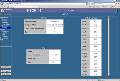

Имеется в наличии Harmonic NSG-9116 есть необходимость использовать его в качестве Edge QAM. В принципе железка работает, умеет брать каналы из мультикаста или юникаста.
Проблема в подмешивании  SDT, NIT таблиц в выходной транспортный поток.
Для генерации соответствующих таблиц использовал OpenCaster.
подавал PAT,NIT,SDT в отдельный мультикаст канал - безрезультатно.
Имеется ли у кого-нибудь положительный опыт в запуске данной железки в подобном сценарии.
Поделитесь пожалуйста.

Скрины с вэб морды ниже.

Ну по скринам никаких механизмов "вставки" потоков не видно...... пробуйте в SPTS, который подаёте на вход модулятора,  вставить SDT.....
Как вариант можно сделать одну "правильную" частоту первую, сделанную нормальным модулятором и туда вставить и NIT, и LCN и SDT+SDT a/o (в ней как раз и будут передаваться названия каналов на других частотах), и EIT a/o
