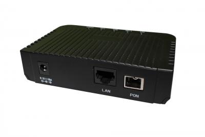

Продам ONT PitON 1GE GPON
GPON ONT предназначены для выполнения FTTH запрос доступа ультра-широкополосной из дома и SOHO пользователей. Он основан на стабильной технологии GPON, которая имеет высокую производительность соотношение цена /, и технологии уровня 2 коммутатора Ethernet, а также. Это надежный и простой в обслуживании, с гарантированным QoS, и полностью соответствует стандартам ITU-Т G.984 GPON
UPLINK PON интерфейс 1 интерфейс GPON, SC одномодовый / одноволоконный восходящей линии связи 1.25Gbps нисходящей линии 2,5 Гбит
Интерфейс локальной сети нисходящей линии 1 * 10/100/1000 Мбит Авто адаптивный интерфейс Ethernet, полный дуплекс / полудуплекс, разъем RJ45
Длина волны Tx 1310, Rx 1490nm
Показатели 5 показателей, для статуса питания, Power, LOS, REG, LINK, ACT
Источник питания постоянного тока 12 В постоянного тока +, 1А, внешний AC-DC адаптер
Потребляемая мощность ≤3W
Рабочее состояние Рабочая температура: -5 ~ + 45 ℃
Рабочая влажность: 10 ~ 90% (без конденсации)
Хранение Хранение состояние температура: -30 ~ + 60 ℃
Хранение влажность: 10 ~ 90% (без конденсации)
Размер 115мм 75мм 28мм (длина ширина высота)
Вес нетто 0,2 кг
► Plug and play, интегрированный автоматическое обнаружение, автоматическое конфигурирование и автоматическое обновление прошивки, и т.д.
► Встроенный OMCI удаленной конфигурации и функции обслуживания.
► Функции мониторинга как приемопередатчик диагностики, передатчика Отключить т.д.
► Полностью совместимость с OLT на базе чипсета Broadlight / Broadcom.
► мониторинг Поддержка порт, зеркалирование портов, ограничение скорости порта, порт SLA и т.д.
► Поддержка автоматического обнаружения полярности портов Ethernet (АВТО MDIX).
Стоимость данного устройства 37$
Есть 5 штук.
Если заберете все - сделаем скидку
