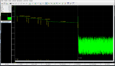

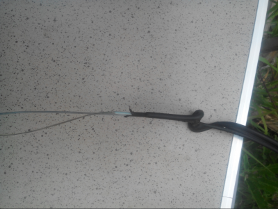

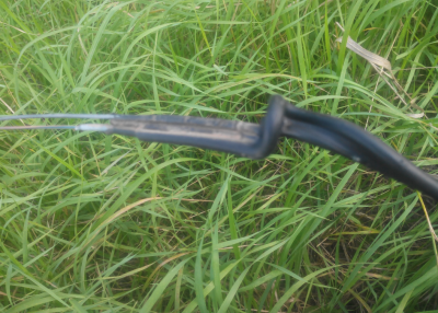

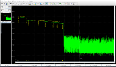

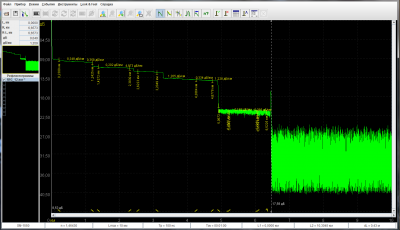

Дмитро 320 Posted 2015-07-16 09:42:00 Author Share Posted 2015-07-16 09:42:00 (edited) Проверил рефлектометром, туда идут свободных еще 2 волокна Нашел место Переварил Конкурент сказал, что он у меня в таком виде висел уже больше года. Позже проверю уровень в рабочем волокне, было -25 Edited 2015-07-16 09:44:32 by Дмитро Link to post Share on other sites
Дмитро 320 Posted 2015-07-20 11:30:48 Author Share Posted 2015-07-20 11:30:48 Стало -20, не много прибавилось Link to post Share on other sites
