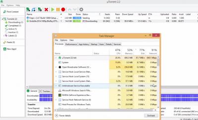

andrew82 1 Опубліковано: 2015-10-08 11:23:48 Share Опубліковано: 2015-10-08 11:23:48 (відредаговано) Это мой старенький ноут, скриншот делал год назад: А если у кого-то комп мощнее, и если таких пара будут одновременно качать? Какие результаты спидтеста будут у соседа когда я буду качать? Какая задержка будет у танков когда два абона начнут качать? Відредаговано 2015-10-08 11:32:53 andrew82 Ссылка на сообщение Поделиться на других сайтах
