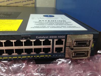

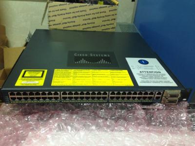

Продам Cisco Catalyst WS-C4948-10GE-S
Б.У. есть небольшие потертости, все порты рабочие, 2 блока питания, в комплекте уши и модуля 550 у.е.
