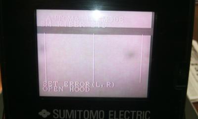

помогите со сварочником сумитомо type 35 - se описание проблемы появилась кокаето полоса в верху экрана и пишет ошибку полоса может бегать вниз может вообще исчезнуть тогда и сварочник варит как в нивчем и не бывало.
Попала грязь/пыль на оптические датчики.
Оказался контакты шлейфа линзы) пошевелил  ивсе норм, всем спасибо большое за подсказки!
