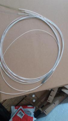

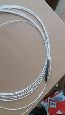

Распродажа сплиттеров !
Распродажа неоконеченных делителей, они же сплиттера, для сварки:
PLC-MiniModule-Splitter-1x02 PLC сплиттер 1*02 Mini Module БЕЗ коннектора 6,5$
PLC-MiniModule-Splitter-1x04 PLC сплиттер 1*04 Mini Module БЕЗ коннектора 6,5$
PLC-MiniModule-Splitter-1x08 PLC сплиттер 1*08 Mini Module БЕЗ коннектора 6,5$
Также в наличии есть процентные коплеры, как оконеченные так и для сварки:
Couplers_1х2_10/90_MetalTube коплер (Couplers) 1*2 10/90, БЕЗконнектора Metal Tube 6,5$
Couplers_1х2_15/85_MetalTube коплер (Couplers) 1*2 15/85, БЕЗконнектора Metal Tube 6,5$
Couplers_1х2_25/75_MetalTube коплер (Couplers) 1*2 25/75, БЕЗконнектора Metal Tube 6,5$
Couplers_1х2_30/70_MetalTube коплер (Couplers) 1*2 30/70, БЕЗконнектора Metal Tube 6,5$
Couplers_1х2_50/50_MetalTube коплер (Couplers) 1*2 50/50, БЕЗконнектора Metal Tube 6,5$
FBT_Couplers_1х2_S/U_MetalTube FBT couplers 1*2 SC/UPC Metal Tube - (10% - 90%) 8,40$
FBT_Couplers_1х2_S/U_MetalTube FBT couplers 1*2 SC/UPC Metal Tube - (30% - 70%) 8,40$
FBT_Couplers_1х2_S/U_MetalTube FBT couplers 1*2 SC/UPC Metal Tube - (45% - 55%) 8,40$
