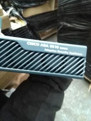

      Вiтаю, панi та панове.
      Дано:
      Cisco ASA 5510 в количестве 2-х штук с одинаковыми симптомами поломки.
      Симптомы:
      При включении индикация:
      Power - не горит
      Status - оранжевый
      Active - оранжевый
      VPN - зеленый
      Flash - не горит
      В консоли тихо. Менять битовые скорости, программы, шнуры и всё остальное перепробовал.
      Что было сделано (безрезультатно):
      Подкидывал заведомо рабочие RAM, Flash, БП, ЦП, батарейку CMOS, сбрасывал CMOS замыканием джампера. Повторюсь - в консоли пусто, загрузка не производится, POST железа не запускается.
      При включении БП стартует, Аса жужжит кулерами, на reset и прочие действия -- не реагирует. Гугл более, чем смог сделать я, ответов не знает.
      Подскажите, что ещё можно проверить, иначе железо отправится по запчастям ?
      Возможно, кто-то сталкивался с таким и знает решение? Спасибо.
