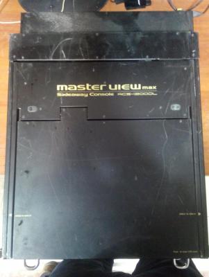

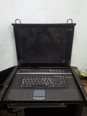

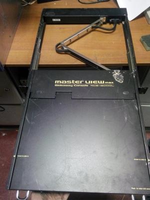

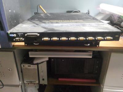

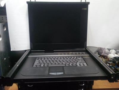

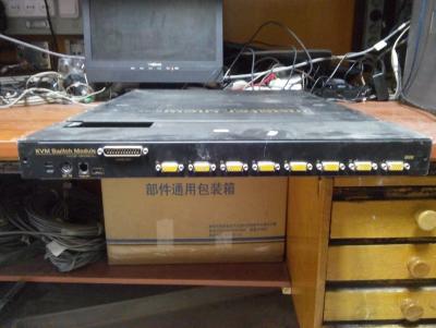

Продам SLIDEAWAY LCD KVM SWITCH
1) acl-1200DL х5 200$
2) acs-1208-al х2 230$
3) acs-1208DL-3 х1 250$
Возможен торг, все экраны б\у , но по факту лежали на складе.
Питание 48 в.
Для связи Тел. 380634402998 Влад
Изменено пользователем Xgames
  • 6 months later...
ACS1208AL с блоком питания, соединительными кабелями (монитор, клава, мышь) ??? Или голый KVM ?
Все есть
Все есть
