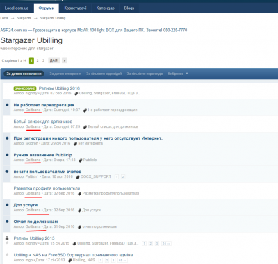

kissbohda 23 Опубліковано: 2016-03-04 17:06:28 Share Опубліковано: 2016-03-04 17:06:28 уже била ет тема 100 % !и нифигасе вопросов , день на локал не заходил Ссылка на сообщение Поделиться на других сайтах
Golthana 3 Опубліковано: 2016-03-04 17:27:36 Автор Share Опубліковано: 2016-03-04 17:27:36 (відредаговано) и нифигасе вопросов , день на локал не заходил Я считаю, что самый глупый вопрос - не заданный вопрос) уже била ет тема 100 % ! Да искал что-то похожее перед тем, как написать Тем более, для того, кто сталкивался с подобной проблемой - ответить ничего не стоит, а кому не интересно или лень - никто, ведь, никому ничего не обязан. Відредаговано 2016-03-04 17:29:54 Golthana Ссылка на сообщение Поделиться на других сайтах
