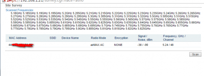

видит базу с NS LOCO M5 но не дает к ней вцепиться (нет выбора базы)
на новом LiteBeam 5AC 16 120 в меню настройки беспроводной связи появился выбор режима Ptmp AC airmax mixed... по идее должно быть совместимо... но не цеплается...

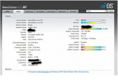

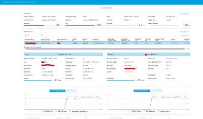

ВСЕ заработало!!!
1. Для старых девайсов М5 нужно скачать последнюю версию прошивки 6.0 beta 8 https://community.ubnt.com/t5/airMAX-Beta-Blog/airOS-v6-0-beta8-released/ba-p/1504394
2. На новом LiteBeam 5AC 16 120 включить режим совместимости Ptmp AC airmax mixed

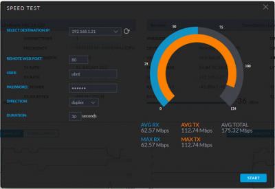

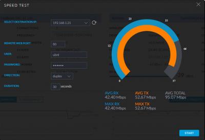

Вот тесты:
в 20-ке
в 40-ке
сам скрин с NS loco m5 (тест на столе)

ВСЕ заработало!!!
Вот тесты:
в 20-ке
в 40-ке
лучше спидтест а не встроенный юдп тест
