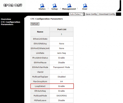

SpasiboMne 20 Опубликовано: 2016-04-18 14:54:30 Share Опубликовано: 2016-04-18 14:54:30 День добрый. Имеем ОНУ Extralink EPON 1 порт. http://joxi.ru/823bxPdu6jnvEm Включаю loopback detect. Делаю петлю и ничего не происходит. Порт Lan горит не гаснет. загрузка CPU олта не изменяется. В CLI ничего не отображается (появилась петля, исчезла, ничего) Такое чувство, что порт таки отключается. Но как узнать точно? Ссылка на сообщение Поделиться на других сайтах

SpasiboMne 20 Опубліковано: 2016-04-19 07:37:12 Автор Share Опубліковано: 2016-04-19 07:37:12 Current configuration: ! !version 10.1.0B build 33463 service timestamps log date service timestamps debug date ! spanning-tree mode rstp ! !!slot 0 84 interface GigaEthernet0/1 ! interface EPON0/1 shutdown ! interface EPON0/2 epon bind-onu mac c07e.4058.1420 1 epon bind-onu mac e067.b30d.ebdb 2 ! interface EPON0/2:1 onu-configuration epon onu port 1 ctc loopback detect !!onu-configuration-end ! interface epon0/2:2 onu-configuration epon onu port 1 ctc loopback detect !!onu-configuration-end ! ! !!slot end ! ! ! vlan 1 Ссылка на сообщение Поделиться на других сайтах
SpasiboMne 20 Опубліковано: 2016-04-19 07:40:34 Автор Share Опубліковано: 2016-04-19 07:40:34 вот через веб-интерфейс Ссылка на сообщение Поделиться на других сайтах
SpasiboMne 20 Опубліковано: 2016-04-19 08:19:30 Автор Share Опубліковано: 2016-04-19 08:19:30 Решен вопрос. Петлю таки обнаруживает, порт выключает. Просто не гасит LAN светодиод. Просто он начинает очень быстро моргать. И кстати судя по пингу, очень быстро восстанавливается ОНУ после снятия петли. Спасибо большое http://local.com.ua/forum/user/31427-kissbohda/ Ссылка на сообщение Поделиться на других сайтах
