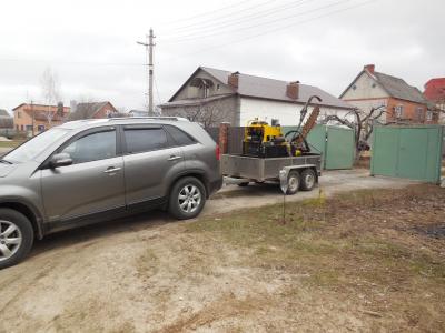

Продаю траншеекопатель ТКГ-1200. Глубина копания до 1250 мм.
Ширина траншеи от 80 до 125 мм. Увеличен топливный бак.
Выхлоп сделали потише. Наработка 225 м/час. Куплен в январе 2015 года. Цена изделия: 15235 дол.
post-38248-0-72006800-1465629905_thumb.jpg   post-38248-0-08960900-1465629940_thumb.jpg
post-38248-0-10198300-1465629966_thumb.jpg  post-38248-0-21887700-1465630081_thumb.jpg
Тел. 068 795 0104
тип двигателя и мощность . да и так немного характеристик не помешало бы
Если кого интересует, то внизу под фото есть номер украинского оператора Киевстар, на который можно позвонить и узнать все подробности и нюансы.
А то печатать мне физически тяжело. И в интернет редко заглядываю.
Дизель - 30 л.с. Ширина траншеи 100 - 120 мм.
Проход за час - все зависит от категории грунта, глубины и ширины.
В каждом конкретном случае оговаривается.

Продаю траншеекопатель ТКГ-1200. Вес- 1040 кг. Глубина копания до 1250 мм.
Проход за час: глубина 70-80см/10см - до 90м/час
                          глубина 80-120см - до 80м/час
Последние объекты: Полтавская обл под газ мтр 90см/10см - 31 час
                                   Донецкая обл. Доброполье, сад, полив - 1450 мтр 90см/12см - 18 час
Удобен в транспортировке: на 2-х осном прицепе или в бусе.
Комплектующие з/ч европейские и украинские - проблем с доставкой нет. Нет надобности ожидания из-за океана.
Ролики в цепи заменены, новые.
  траншея 80 см под кабель, грунт как пластелин, но роем 50 м/час
  траншея 1,2 мтр/12см под воду 72 м/ч
   траншея 1,2 мтр/12 см под воду 67 м/ч
Выхлоп сделали потише. Наработка 225 м/час. Куплеод в феврале 2015 года. Цена изделия: 15235 дол.
Тел. 068 795 0104
