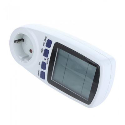

Замеры проводил с такими условиями:
В шасси установлен как минимум один блок питания и он подключен в сеть 220, второй блок питания одновременно в сеть не подключал по банальной причине, второй провод не нашел...
Попеременно подключал и отключал разные модули, комбинации которых отображены в табличке. Измерял потребление просто с включенными модулями, конфигурация стандартная, потребителей подключал для проверки но без нагрузки, просто проверить на сколько вырастает потребление электричества при подключении к примеру ноута на порт (потребление вырастает примерно на 1 Вт с каждого активного порта). Я пока не проверял потребление электричества при нагрузке, возможно сделаю позже. Но как видно потребление железки в таком режиме не такое страшное как могло бы показаться или можно было бы предположить, не знаю на сколько потребление вырастет при нагрузке, но не думаю что в разы, хотя не буду гадать, завтра постараюсь проверить :)
Проверил, подключил в один порт GLAN интернет 100Mbit, во второй порт GLAN который с PoE ноут на котором запустил закачку торрента (скорость доходила до 10 Mb/c), потребление в сравнении с таким же подключением но без закачки торрента отличалось буквально на 0,2-0,4 Вт, следовательно можно рассчитывать в среднем как 1 Вт потребления с задействованного порта.
