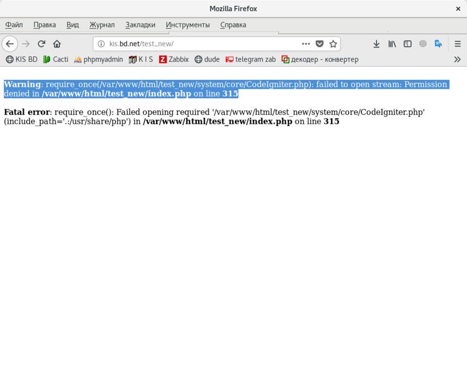

В 14.07.2019 в 18:50, alexlans сказал:
Должна открыться страница авторизации
Возможно не работает rewrite.
Необходимо настроить вебсервер
https://www.codeigniter.com/user_guide/general/urls.html
у меня вообще вот так ругается
sudo chmod -R 755 /var/www/html/test_new
также $config['base_url'] = "http://www.domain.com/my_subfolder/" , если не настроен реврайт на папку.
Відредаговано alexlans
10 минут назад, alexlans сказал:
спасибо большое, помогло)
буду дальше идти
проверил не правильно пароль от базы ввел, поправил, теперь ругается как у человека выше
