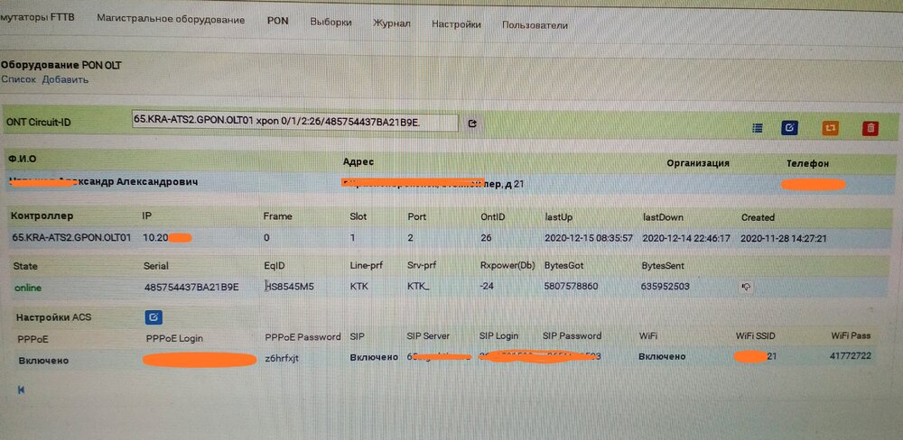

Можно пробовать здесь https://github.com/alexlansovich/gpon   Скрины здесь https://github.com/alexlansovich/gpon/tree/master/install/screens

Всем привет и с наступающим новым годом!
Есть такой вопрос, а именно как долго храните записи в базе по ОНУ? Какие параметры в постоянной базе, а какие в базе переменных значений, такие как уровень? Сколько раз в сутки снимаете показатели с ону? И т.д. и т.п...
Встал перед делемой ... Хранить вне всю историю ОНУ или нет?
И как удаляете старые записи из баз(ы) Mysql? Над этим вопросом сейчас работаю... Дата и время снятия показания есть в базе и это думаю как раз и надо для отсчета срока давности...
Всё зависит от желания и необходимости. Сам предпочитаю иметь под рукой текущие значения и значения полученные в момент запуска. Таким образом можно увидеть с чего было начато (в базе) и к чему в итоге пришли (текущее состояние при проверке). Для меня этих значений вполне достаточно.
p.s. при подозрениях и необходимости можно отдельно запустить монитор состояния, с записью в базу значений хоть через пять минут, затем удалить и забыть, вернувшись к схеме проверки дата старта - текущее состояние без записи в базу.
