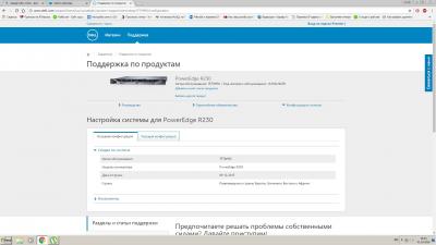

Iridium 6 Posted 2016-10-31 18:19:17 Share Posted 2016-10-31 18:19:17 (edited) Горячая линия DELL 0-800-502034 Опишете им проблему, они направят к вам сервисного инженера. Судя по сайту DELL, у вас гарантия Onsite Service After Remote Diagnosis , так что расстояние до сервиса не ваша проблема. Edited 2016-10-31 18:24:28 by Iridium Link to post Share on other sites
