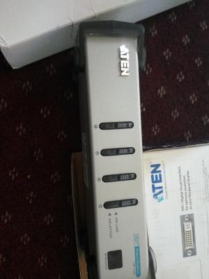

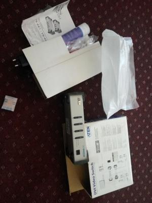

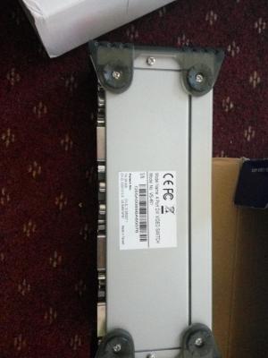

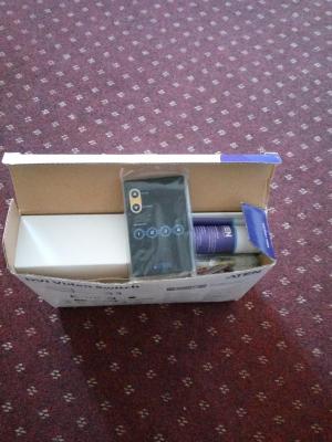

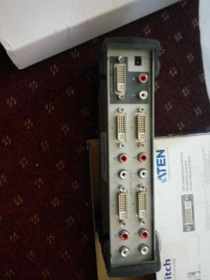

Продам новый ATEN DVI Video Matrix Switch VS-461
Доброе время суток!
Продам новый ATEN DVI Video Matrix Switch VS-461.
Оборудование находится в Киеве, возможна отправка в регионы.
Цена - 600грн. Возможен торг.
