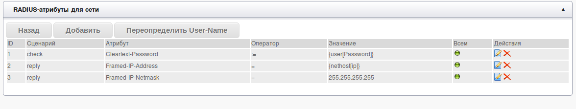

nightfly 1 257 Опубликовано: 2017-01-10 09:30:12 Share Опубликовано: 2017-01-10 09:30:12 Tue Jan 10 09:08:57 2017 : Auth: Login incorrect (rlm_chap: Clear text password not available): [username/] что-то типа такого: http://wiki.ubilling.net.ua/lib/exe/fetch.php?cache=&media=pfsensecp9.png Ссылка на сообщение Поделиться на других сайтах
eremiteo 1 Опубликовано: 2017-01-10 09:42:48 Автор Share Опубликовано: 2017-01-10 09:42:48 Tue Jan 10 09:08:57 2017 : Auth: Login incorrect (rlm_chap: Clear text password not available): [username/] что-то типа такого: http://wiki.ubilling.net.ua/lib/exe/fetch.php?cache=&media=pfsensecp9.png спасибо. проверил, то же самое. видимо, пароль приходит в виде CHAP, а радиус ждёт cleartext. можно ли как-то пароли перевести в CHAP в базе данных? Ссылка на сообщение Поделиться на других сайтах
