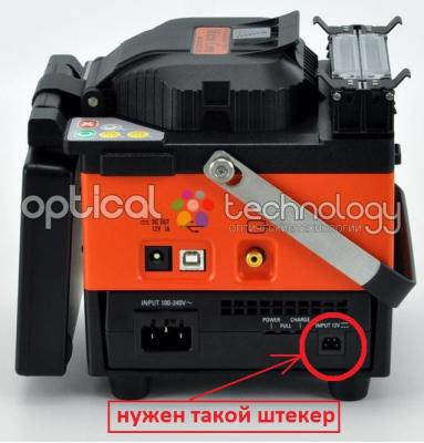

kraftmsa 0 Опубликовано: 2017-02-14 15:16:50 Share Опубликовано: 2017-02-14 15:16:50 Подскажите, есть сварочник Sumitomo Type-39, нужно его запитать от автомобильного аккумулятора, т.к. родной батареи не хватает. Не могу найти штекер. Подскажите как он называется, или где купить Ссылка на сообщение Поделиться на других сайтах
vitali_ua 1 Опубликовано: 2017-02-14 20:07:50 Share Опубликовано: 2017-02-14 20:07:50 https://ru.aliexpress.com/item/SUMITOMO-Fiber-Fusion-Splicer-TYPE-39-66-TYPE-81C-DC-power-cord-PCV-1166-Fusion-Splicer/32600034892.html?spm=2114.03020208.3.83.BPHfgI&ws_ab_test=searchweb0_0,searchweb201602_5_10065_10000073_10068_10501_10000074_10503_10000032_119_10000030_10000026_10000023_10000069_10000068_10060_10062_10056_10055_10000062_10054_10000063_10059_10099_10000020_10000013_10103_10102_10000016_10096_10000056_10000059_10052_10053_10107_10050_10106_10051_10000097_10000094_10000053_10000007_10000050_10084_10117_10083_10000100_10080_10000047_10082_10081_10110_10111_10112_10113_10114_10115_10000041_10000044_10078_10079_10000038_10073_10000035_10122_10123_10121_10124-10503_10501,searchweb201603_2,afswitch_4,ppcSwitch_3_ppcChannel,single_sort_1_default&btsid=26458413-8875-4f2f-b06c-2df463f057b6 Ссылка на сообщение Поделиться на других сайтах
Airos 19 Опубликовано: 2017-02-14 20:31:08 Share Опубликовано: 2017-02-14 20:31:08 Да уж, кусок шнура за 2к грн... Ему цена максимум 200 грн Ссылка на сообщение Поделиться на других сайтах
Digital_storm 68 Опубликовано: 2017-02-14 20:51:18 Share Опубликовано: 2017-02-14 20:51:18 а інвертор 12->220 не підходить? Ссылка на сообщение Поделиться на других сайтах
novogilov 1 Опубликовано: 2017-02-15 07:09:58 Share Опубликовано: 2017-02-15 07:09:58 (изменено) Такая же проблема была, только батарея сдохла полностью. Выкинули её и запитывали от обычной гелевой на 7ah, только в верхнее гнездо питания. Неудобно, зато дешево и сердито. Если через нижний врубать, то идет отбор на зарядку, и на около 30 сварок меньше получается. Но на нашем 2 входа, на заряд батарейки и на прямое питание сварочного, штекера такиеже. Изменено 2017-02-15 07:12:58 пользователем novogilov Ссылка на сообщение Поделиться на других сайтах
kraftmsa 0 Опубликовано: 2017-02-15 09:38:43 Автор Share Опубликовано: 2017-02-15 09:38:43 Нашел за 20$, буду заказывать. Всем спасибо. https://ru.aliexpress.com/item/Sumitomo-Type-71C-81C-600C-400S-Optical-Fiber-Fusion-Splicer-12V-DC-charging-cable/32686203606.html?spm=2114.41010308.4.53.i3uhA4 https://ru.aliexpress.com/item/DC-Power-Cord-Car-Charger-Cable-for-Sumitomo-Type-39-Type-66-Type-81C-T-400S/32781609972.html?spm=2114.41010308.4.129.i3uhA4 Ссылка на сообщение Поделиться на других сайтах
