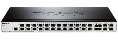

ПРОДАМ D-Link DES-3200-28F (С1)
Продам D-Link 3200-28f (c1)-состояние хорошее,порты рабочии,сброшен,кабель  в комплекте
  6600грн
