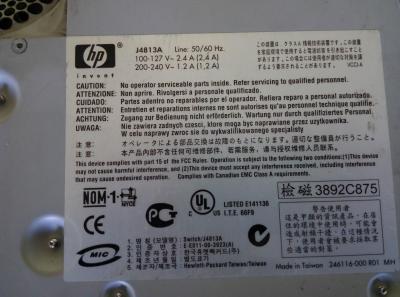

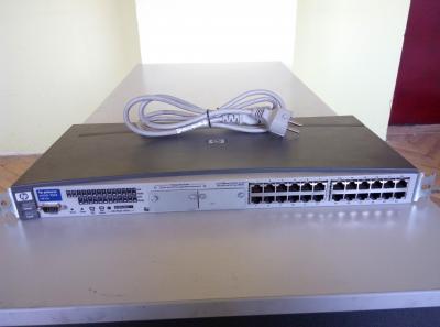

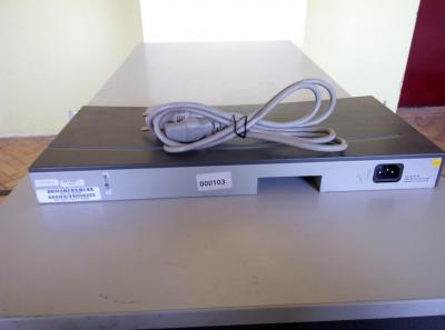

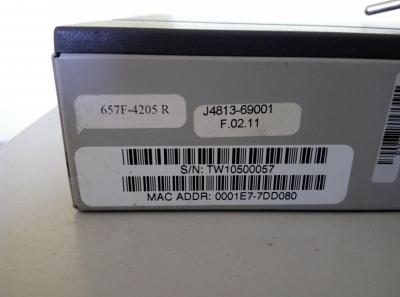

HP Procurve switch 2524 J4813A
Продам керований комутатор HP Procurve switch 2524 J4813A - 24 портовий 10/100 комутатор 2 рівня (Layer 2).
В комплекті кабель живлення і кріплення для 19" стійки.
В ідеальному стані.
Ціна - 700грн.
Вишлю по Україні Новою Поштою або Інтаймом.
