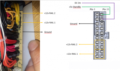

Всем привет. Буквально прошли сутки как я получил на руки мать. плату X8DTT-F-SG007 (Rev2.0) от не малоизвестной Supermicro.
На момент приобретения уже стоял вопрос где брать переходник. Пересмотрев интернет, я с легкостью воспользовался найденным мануалом и соорудил данный переходник (Земля, два канала +12v, дижурка).
Для пробного старта взял 400W БП (с двумя каналами +12v), в качестве мозга 1шт Xeon E5506 и 1шт DDR3 1Gb 1333.
Всё согласно инструкции подключил переходник (20пин) к БП и остальное в мать.плату, перепроверил всё ли подключено верно, нажимаю power sw, а в ответ плата не стартует но стартует БП и ничего не происходит, даже индикаторы не горят.
Возможно я что то пропустил или не учёл. Прошу вашей помощи по данной проблеме.

Собирал переходник по вот этому мануалу. >

Была найдена и решена причина неудачных стартов, как оказалось всё банально в джампере JPEN1 когда стоял на 2-3 вместо 1-2. Хотя даже при положении "Горячая замена" должно было стартовать.
Всем большое спасибо за внимание и за помощь!
