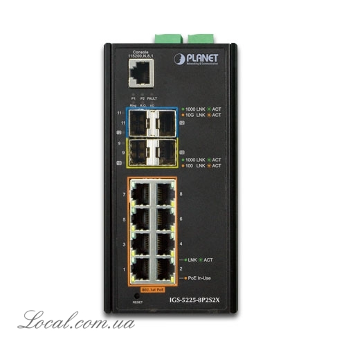

Planet IGS-5225-8P2S2X - это маленький L3 свитч, предназначенный в основном для промышленных сетей.
8 медных портов 1Gb
PoE+ на 36Вт
2 порта SFP+ 10Gb
1 порт RJ45-to-RS232 (115200, 8, N, 1)
Все это рассчитано на задачи, которым необходима большая пропускная способность, включая точки доступа 802.11ac.
Одна из причин "промышленности" свитча - прочный IP30 корпус и работа в широком диапазоне температур: от -40 до +75 градусов. Также заявляен высокий уровень противодействия электроманитным помехам. Есть возможность монтирования на DIN рейку.
SFP порты понимают 10GBASE-SR/LR и 1000BASE-SX/LX. Т.е. можно выбирать что ставить: 10Gb или 1Gb.

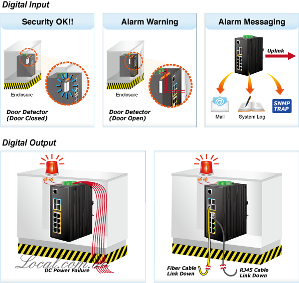

Сигнализация

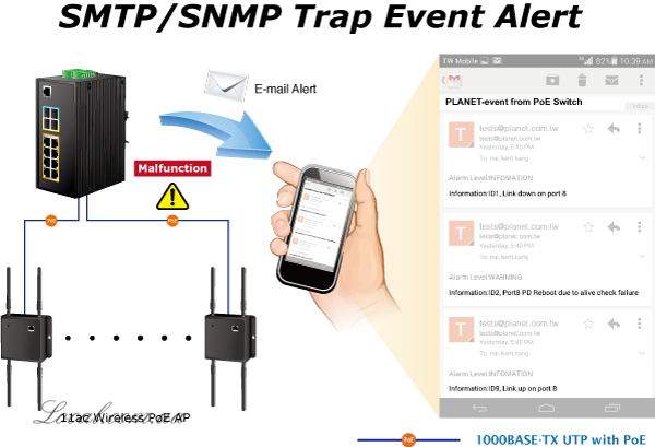

Устройство умеет слать алерты при обнаружении каких-то проблем.
Есть также возможность слать SMTP/SNMP трапы при дисконнектах устройств.
У свитча есть возможность организации внешней сигнализации. Предусмотрены цифровые вход и выход под эту фунцию. Вход можно использовать для определения, к примеру, открытия двери и отправки сигнала администратору. Выход можно использовать для организации визуальной сигнализации о событии, к примеру: link up/down или сбой по питанию.
