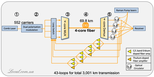

Инженеры покорили новую вершину, применив новые технологии оптоволоконной связи на базе уже существующей инфраструктуры. Они использовали кабель с четырьмя "жилами" в виде стеклянных трубок между волокнами вместо стандартного одиночного сердечника. Сигналы разбили на несколько волн разной длины, но при этом передавали их одновременно — такой метод называется мультиплексированием с разделением по длине волны. Кроме того, для передачи большего объема данных добавили редко используемый "третий диапазон", а применение технологии оптического усиления позволило увеличить максимальное расстояние.
По словам ученых, их комбинированный лазер генерирует 552 канала с разной длиной волн. Лучи проходят через модуляцию с двойной поляризацией, которая задерживает некоторые волны, чтобы создавать разные последовательности сигналов — они подаются в одну из четырех жил оптоволоконного кабеля.
Данные проходят около 70 км, после чего попадают в оптические усилители, сохраняющие мощность даже на больших расстояниях. Ученые использовали два новых типа усилителей, в один из них добавили эрбий, а в другой — тулий. Минуя их них, сигнал проходит так называемое "Рамановское усиление", чтобы повторить цикл на других участках кабеля.
