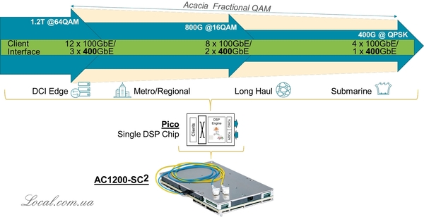

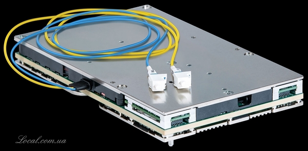

В 2017 году Acacia представила свой 1,2-Tбит чип Pico DSP. Он был интегрирован в модуль, который занимался обработкой пары сигналов по 600 Гбит/с, передаваемых на двух отдельных длинах волн. Новый модуль Acacia AC1200-SC2 объединяет тот же чип DSP со встроенными фотонными схемами, чтобы генерировать сигнал 1200 Гбит/с для передачи уже по одному каналу.
По словам вице-президента Acacia по маркетингу Тома Уильямса (Tom Williams), модуль может работать на высоких скоростях при сравнительно коротких дистанциях, но способен передавать данные на сниженной скорости при больших расстояниях. Такие модули способны обрабатывать три канала 400 GbE из ЦОД, используя мощную, но чувствительную к шумам схему модуляции 64QAM.
Для передачи на большие расстояния модуль может переключиться на более надёжные схемы модуляции. Например, 16QAM может передавать два сигнала 400 GbE, а наиболее надёжная схема DPSK (Differential Phase Shift Key) способна транслировать один сигнал 400 GbE на 10 тысяч километров. Модуль также можно использовать для устаревших стандартов, которые всё ещё широко используются (50, 75 или 100 ГГц).
