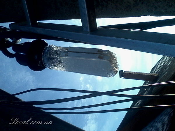

тогда можно поздравить сварщиков что так идеально все сварили
но с другой стороны наругать их за то что муфту вверх ногами повесели

Теперь можете смело ОТРЕЗАТЬ и по новому варить. После разморозки некоторые волокна при сильном морозе НЕ будут нормально работать. И еще ведь к муфтам идет термоусадка. Юзайте. Лампа с балончиком около 500 грн.

Я за 7 лет работы выучил что такое термоусадка и как ей пользоваться. Кстати на этой муфте она одета и запаяна. Муфта не наша, стояла перед нашей сетью и о ней не знали ребята через которых шел транспорт. Фото годичной давности.

Вот не соглашусь с "критиком" Чё значить "нормально не будут работать"? Такого не знаю ... Есть понятие затухание, есть понятие микротрещины, есть даже народное "понятие" трещина в гильзе на месте сварки ... и т.д.
Если при разморозке не порвало волокна - особых проблем быть не должно .... Были и замороженные были и "сгоревшие волокна" (последние работали по несколько месяцев - пока из не пробовали "облагородить") ...
Оледенение (намерзание льда) - не вылазит за температурные режимы рекомендуемые производителем.

Я не знаю ЧТО происходит с волокнам когда намерзнет ЛЕД, визуально проблем НЕ видно. Может микротрещины, может в гильзе, может там и там. Суть в том что проще ночью переварить чем днем снова упадет.
После такой вот глыбы, 1 из 8 волокон перестало работать. Размораживали глыбу грея руками, ничего не отдирали и т.д. Все равно 1 волокно ушло.

Розморожували руками)))) А не краще було обрізати оптику і переварити в новій муфті, а стару поставити на офісі чи складі самій розмерзнутися, а тоді використати в іншому місці.
Вода має здатність розширятися і звужуватися при коливанні температур. Волокно просто лопнуло при замерзанні.

І такі мікротріщини можуть бути і в інших волокнах. Воно поки працює, але в подальшому можуть виникнути проблеми, тому однозначно слід було переварювати все.

Не краще. Переварили потім.

Якщо переварили, то все гуд.) Я думав, що так вирішили залишити.
