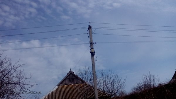

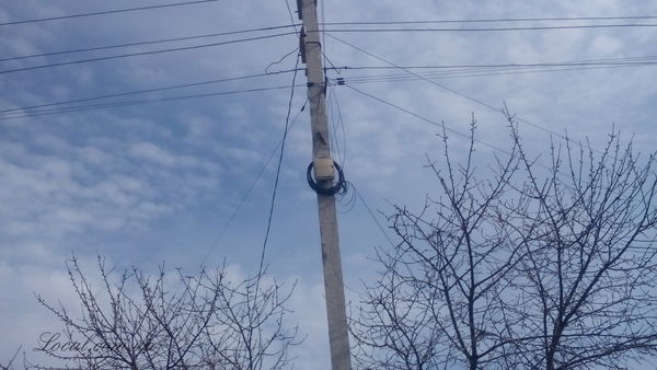

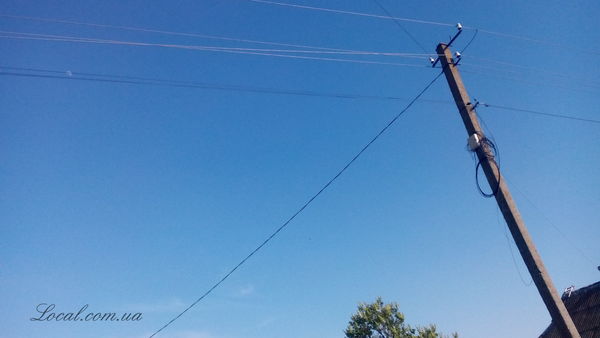

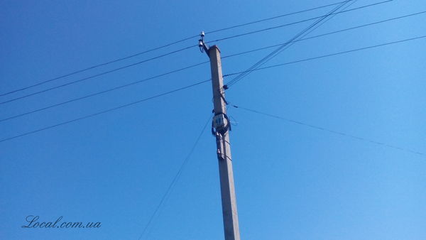

сеть молодая, ребята делали нормально, только запас не крепили, добавим ветер и вот что вышло

Есть 2 варианта:
1. Нужно крепить бокс сталькой 2,5 - 3 мм ... вокруг опоры и с запасом зацепить бублик магистрали вокруг бокса этой-же сталькой при этом стальку не "закручивать" вокруг бублика, а оставлять "крюками" для возможности крепежа абон-дропов туда-же ...
2. Боксы крепить на "люминий", но опять-таки с креплением "за опорой-боксом", и возврате крепежной проволки для крепления бублика/ков вокруг бокса ...
Я там строил (область), года 2-3 назад, и в это-же время года начались проблемы ...
Ветра там нехилые Никто не рассчитывал, а местные не подсказали ...

ну во и я о чем, добавим ветер и хана
писал в компанию толку ноль, так и не устранили, их логика понятна "работает не трогай"
но так и до обрыва не далеко, эти бублики швыряет и трет об столб

но построили надежно, хоть и ftth но пролеты по 50 метров до сих пор не оборвало, только боксы такое себе, дверцу ветром отрывает (на одном из скринов видно), при чем не в первый раз

Сочувствую, а насчет боксов - это монтажникам руки отрывать нужно
"Дверцу" - хрен откроет если "защелкнули/завинтили" как полагается ...
ПС: Меняйте проволку/методику крепления боксов, хоть постепенно ...
