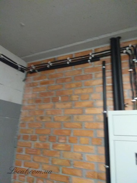

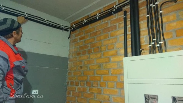

А стены так в кирпиче и останутся?
Земеля
2019-12-05 17:00:59
Avatar
к переходам на гигабит готовы?
dell
2019-12-05 18:03:52
Avatar
Витая пара, вы шутите!

Глупо в новом доме витуху лепить! Сейчас есть пон и многожилка опта. По деньгам почти одинаково получится и вместо 50 шнурков ишел бы один, правда потолще, но один.

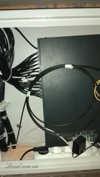

Это если купил у директора дома эксклюзивный доступ. Хотя 24 порта - мелко.
Скорее всего офис или предприятие.

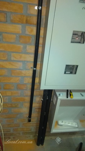

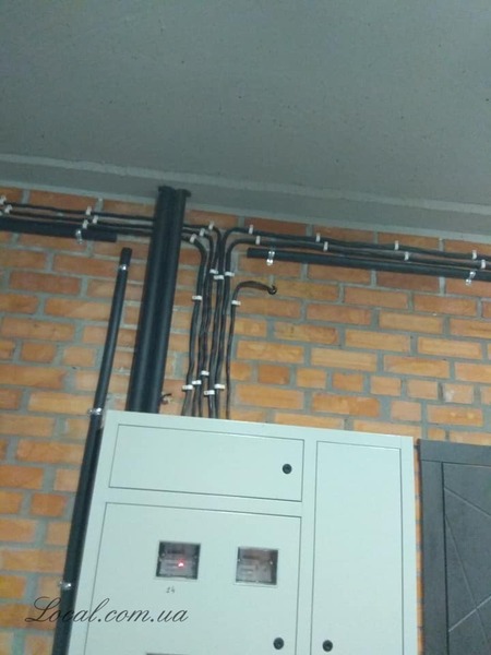

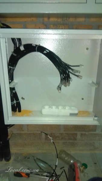

Жесть. Это просто ужас. Если ещё снаружи более-менее, то в ящике полный трэш.

Эта красота до первого МЧСника.  И витая пара, и особенно  пластиковые трубы не должны распостранять и поддерживать горение с  токсичными выделениями  - должен быть сертификат соответствующий от производителя.
Ну и заземление ящиков  само собой.

типа растянуть поном вместо витухи красиво будет? Сопли будут через пару тройку клиентов. Горит что опта что витуха одинаково, хоть показуй сертификат хоть не показуй.

Да. Один кабель на стояк. На каждый этаж ставится боксик. Никахик соплей. Монтажник пришел, пачкорд втянул абоненту, сделал сварку.

Можно и витуху взять такую же, в одном кабеле овердокуя жил и вести один кабель по стояку.
На счет пожаров, ПВХ сам по себе не горит, а только плавится. Или из чего там сейчас делуют эти оболчки?

Если кабеля и трубы будут с подъезде снаружи то плиз эти же фотки через год сюда.
Сколько "красоту" не делали но все что доступно обезьяней лапе человеческой руке обычно через год херится по полной.

при витой паре тоже ставится боксик и чо? У меня в городе поноводам и не только жильцы портят все, зажигалкой плавят кабеля которые висят низко и не закрепленны нигде

Свитч на уши не судьба была повестить ?
