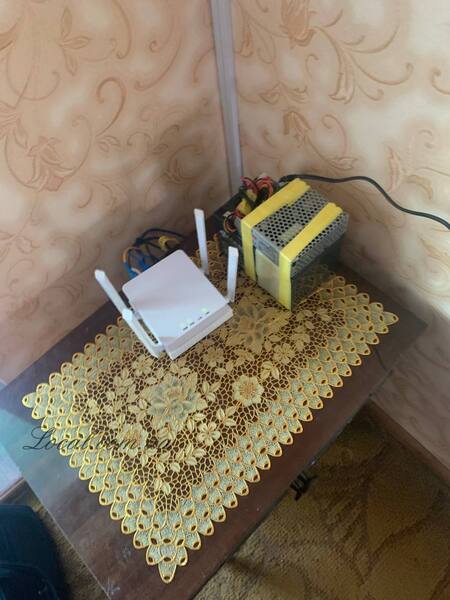

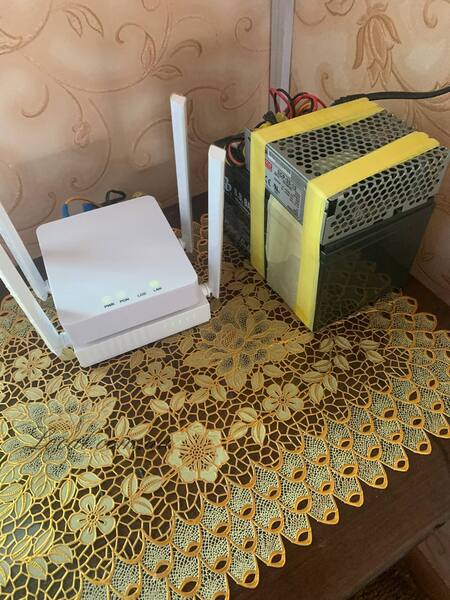

4 години то мало від 12 аг. І скільки час повної зарядки?
sanyadnepr
2023-01-24 12:32:54
Если отключат на часов на 8-10 акум высадится в 0 и он почти умрет.
viktorrc17
2023-01-24 14:07:20
Я зробив на 18650 + БМС + зарядка на 12,6в На 4-6 годин вистачає. Більше не пробував.
a_n_h
2023-01-24 14:21:18
там БП с функцией бесперебойника, т.е. должен отключить акум.
avzakr
2023-01-24 14:40:28
ця модель не відключає акум, треба контроллер окремо ставити
DVSGROUP
2023-01-24 22:13:28
З такою батареєї воно має тримати 10+ годин
Конкретно ця модель від MenWell - лайно повне, там струм заряду всього 0.3А, воно батарею 30+ годин заряджати буде.
LENS
2023-01-24 22:27:33
Мне больше нравится вот такая модель БП с УПС: PSC-160A-C Mean Well
1979alex
2023-01-25 08:59:56
а как такой набор справится с графиком +2\-2 ? или +2\-4 ?
vlin
2023-01-25 11:14:07
1. Потрібна достатня ємність батареї для роботи без світла. В мене подібний набір з 24вольт споживає 250мА, відповідно на 12В можна очікувати 0.5А. При ємності акума 12Аг і її доступності навіть 70% теоритично маємо час роботи 12*0.7/0.5 = 16.8 год. Тобто 4 години легко перекривається. 2. Коли є світло потрібно компенсувати розряд, для цього струм заряду повинен бути більше струму розряду з урахуванням часу включено/виключено. В режимі +2/-2 потрібен струм зарядки більше 0.5А, в режимі +2/-4 - більше 1А. SCP-35-12 заявлено струм заряду 2.6А, що повністю перекриває наші потреби. Висновок - комлект впорається навіть з режимом +2/-4
