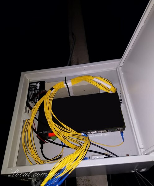

Если абонов включать, то почему в этот коммутатор?)
Если кор, то почему такой ящик?)
Den_LocalNet
2020-04-27 00:24:08
Ящик как ящик. Сломать можно всё. А вот отсутствие сигнализации это да, рисково.
Fastron
2020-04-27 15:54:19
Зачем?)
так сплановано, тому що це котеджне містечко, всі кабеля в землі окрім прихідних
nawaga
2020-04-27 16:45:43
Покажите на фото как крепится ящик к опоре и тогда станет понятным сколько он провисит пока его не спилят и унесут со всеми красиво уложенными потрохами.
uacity
2020-04-27 17:02:08
Охота вам геморой со свичами развешивать, еще и в котеджном поселке... Там пон экономически намного выгоднее...
Fastron
2020-04-27 17:34:19
ящик кріпиться такими ж шпильками як і кріплення траверси
Fastron
2020-04-27 17:40:11
я приїжаю ставлю муфту з патчкордами. Чи вигідно це чи не вигідно мені не цікаво, в обслугованні чогось тяжкого для цієї ділянки нема
nawaga
2020-04-27 18:06:39
Шпилька ломается на раз-два, даже 10-ка...мы потеряли так штук пять управ вместе с ящиками...перевели практически всех на ПОН,а оставшиеся ящики крепим намертво к столбу (арматура вам в помощь).
Учумелые ручки
2020-04-27 19:25:02
По факту- Аккум маловатый :( Ящик- "стренмноватый" - Вскрыть его ... :( А скорее всего даже вскрывать не придётся - просто оторвать от опоры ... "со всем гамузом" ... ЗЫ: Поном- дешевлё всё-таки ...
