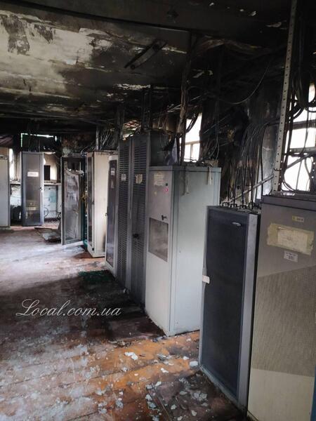

Печально..... Пожарной сигнализации как обычно нет

говорят, молния прилетела МЧСники только уехали подтянулись операторы: Атраком, Digicom, Datagroup... Делают электрику. Выносят всё в саже, кабеля оплавились от температуры. Еще ж и запасы не у всех есть.

Это конечно жесть , а еще и на выходных . Интересно было б посмотреть больше фото с места событий , так же может есть видео с камер наблюдения , чтоб понять откуда собственно залетело.

там не всех пускают (вышка на область стоит), будут фото - докину или кто-то, кто там внутри, закинет

Бызнес мены не смогли скинуться на огнетушители и сигнализацию. Героям слава!

Если не в теме, то лучше заглохни. Было там все. И сигнализация сработала, и дежурный сразу вызвал пожарных.

Видео на 10:00, 14.06.2020г. Оборудовение практически не пострадало от огня, повреждено буквально пару шкафов/стоек - остальное просто залито водой.

Ну последствия говорят сами за себя. Да и балонов на фотках не видно.

В комнате потребителей где установлены стойки с оборудованием операторов магистралов и провайдеров должна работать автоматическая установка пожарной сигнализации и пожаротушения .Которая должна залить горящую стойку аэрозолью - пеной или др. 2)Отключить контактами реле прибора ST-708 вентиляцию - кондиционеры -технологические блокировки при пожаре .3)Подать сигнал на пульт пожарной охраны .ОРТПЦ является по электроснабжению по I -ой категории..Приборы системы пожаротушения (рабочий ввод) должен быть осуществлен от существующей системы АВР .Работа по обслуживанию установок пожаротушения проверки -сетей блокировки -устройств запуска модулей пожаротушения по графику не реже 1раз в месяц. Работниками которые прошли обучение в Гос пож охр.

Походу крыша протекла

Печальное зрелище, так а чего случилось то, почему загорелось ?
