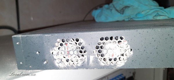

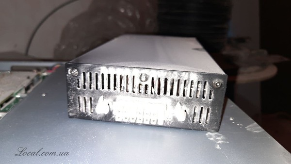

Когда рядом идет ремонт
чуваки рядом с установленным ОЛТом пилили плитку
если б не микроскоп для SFP, то было бы совсем грустно

у нас одни долбо*бі возле серверной пилили плитку... хорошо что уже планировали все 1Г свичи на 10Г менять...

а сами без масок работали?
Хер его знает. Чуваки решили сделать добро и в своем магазине шкаф отгородить простенком из пенобетона. Ну а пол у них в плитке. Кому-то с работях пришла гениальная мысль, что пенобетон на плитку ложить не феншуйно. И решили джамшуты ночью по быстрому прорезать алмазным кругом две штробы чтобы выбить полосой плитку под укладку стенки из газобетона.
Результат на лицо)) Все это добро через 15 минут от начала работ лягло к ипеням. Керамическая пыль на столько мелкая что понабивалась даже в включенные пачкорды. Чистка "глаз" китайской чистилкой тупо бы убила модули, так как абразив, Чистили "комплектом" с  контролем результата микроскопом,.

 Претензии каким - либо образом выставляли вредителям?
Люди же хотели "как лучше" )) Какие претензии?
Ниче собственно страшного не произошло, ну кроме пары убитых пачкордов китайской автоматической чистилкой типа карандаша с ниткой внутри. Хорошо хоть модули первыми чистить не начали) Он керамической крошкой, рисует очень красивые концентрические круги))
