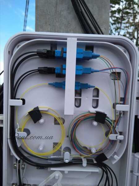

100% згоден. Потім будете жалкувати,якщо так побудуєте. Така суміш це ЗЛО!
legolviv
2021-03-09 15:29:46
Кілька разів посеред ночі пропадав зв'язок, як результат в самому фаст конекторі обламалось волокно, від монтажу до моменту злому пройшло два роки. Після трьох випадків тільки зварка.
Fisher king
2021-03-09 18:12:24
Только сварка. Фасты полнейшее зло, несколько сёл сделали на них, почти всё переварили за несколько лет. Даже не думайте так строиться.
max_m
2021-03-09 22:30:00
Не стройте так ,,, задолбаетесь потом бегать эти фасты переделывать то волокно лопнет внутри то отойдет . Как временное решение или аварийное если нет сварки под рукой пойдет но не на постаянку.
karyon
2021-03-10 14:52:17
смотря какие фасты, самый дешевый китай - зло, нормальные фасты - нормально работают, первые села уже 8 лет стоят и ничего там не лопает внутри. Но сейчас уже готовые заводские патчи стоят столько же, как самому оконечивать
vavilonua
2021-03-11 14:13:21
Используем 3М, со стороны делителя редкий случай поломки, со стороны клиента - что фаст что сварка один хер, фаст даже надежней
prototip
2021-03-11 19:11:48
Китайские фасты есть очень приличного качества , не хуже 3М , однако депс и еже с ними продают упорно гов.. зачем не ясно .
DiprizE
2021-03-11 19:21:59
Подскажите, где покупаете нормальные фаст коннектора?
vavilonua
2021-03-19 15:32:17
На алиекспрессе есть аналоги 3М , не знаю их природу но реально качественные и в упаковке 3М)) NPFG 8802-TLC/3 XF-5000-00322-3
vavilonua
2021-03-19 15:33:50
Раньше у 3М брали , но сейчас вот купить у них это жесть как сложно )))) Проще из за бугра контрафакта привезти
andreyprof
2021-03-19 21:23:55
Фасты и лапша по опорам зло. Имхо.
Все так говорят но не пойму почему, лет с 10 уже фттш работаем и проблемы только с кабелем на кордах, та фттш что на стальках, работает вообще без нареканий, ну разве что дерево упало! Подскажите ещё каким вы абонов включаете?
KaYot
2021-03-19 22:05:30
Качество китайского товара - величина случайная. Равно как и надежность его доставки. И если ты для себя можешь взять на пробу, потестить да заказать ящик-два мимо таможни - в контейнерых масштабах такое не работает. В итоге цена хорошего товара приблизится к 3М + качество начиная с какой-то партии вернется к подвалу, придется начинать квест с начала.
vop
2021-03-19 22:19:12
В Китае сидит толпа европо-лицих блогеров/шмогеров, готовых взять на любом заводе любые образцы и под видео протестировать их по любому запросу. Украинцы не сильно этим пользуются, хотя, северный сосед этим пользуется активно. Хотя да, у них фуры в Шеньджень лётают регулярно, берут любой попутный груз.
goginet
2021-03-20 10:14:48
Видно у вас уще не было хорошего ветра и дождя во врмя мороза -5. Вот тогда все прелести лапши и раскроются. 2018 вспоминаю как страшный кошмар. 99% лапши сорвало. В это время кругляк Одесса-кабель 1кН на зажимах Н3Н устоял. были еденичные порывы из-за упавших деревьев. А падение дерева не выдерживает даже 8кН кабель.
hex@set
2021-03-20 19:58:53
Все зависит от региона. Украина достаточно большая и погодные условия довольно разные.
