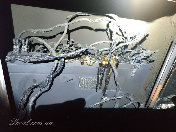

А в чем причина пожара? Поджог? КЗ?

В таких историях смысла гадать нету. Заключение может дать только экспертиза, к которой доверие не всегда есть.
Это просто лишнее напоминание о том, что нужно со своей стороны максимально быть готовым к такому повороту событий (предохранители, ибп, резерв для быстрой замены).

А еще лучше строить пон, чтобы не было активки в домах на чердаках. Я уверен эксперт скажет виноват провайдер и его говносвитч.

бомж жил, походу поджог

Судя по фото, возгорание было снаружи, в ящике обгорела витуха, при этом коммутатор большая вероятность что живой.
Отсюда, не нужно понтоватся, на чом бы кто не сделал сеть, результат налицо.

Если судить по фото то открытый источник огня был снаружи ящика. Причем температура была такая что внутри ящика поплавилось (именно поплавилось а не горело) все что могло. Думаю внутри свитча тоже все поплавилось и свитч мертвый.
