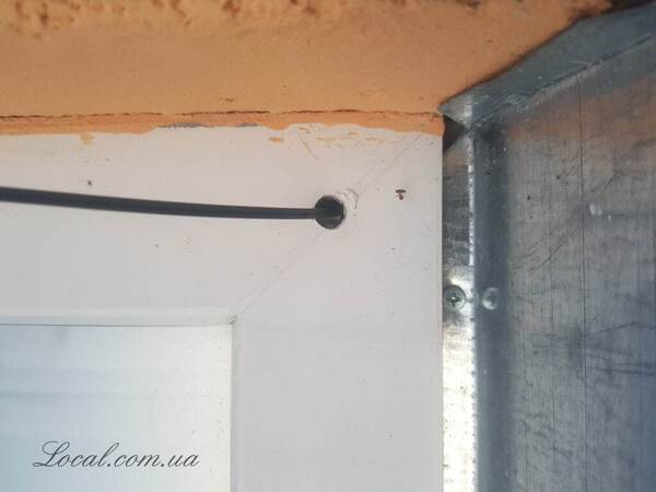

Кабель діаметром до 4мм росвердлено 10мм!!! "Мастер"сказав:ви там дюрочку потом заляпайте....
nedoinet
2022-08-11 14:32:14
А толщина стены-то какая? 10х660 универсальный бур. Меньшего диаметра только 8х400. Ну а для перфекционистов - сами найдите подходящей длины 6мм.
tkapluk
2022-08-11 14:46:32
то ж вікно... 70мм+-. Але сама практика пластикові вікна дирявити - так собі.
independent
2022-08-11 15:09:25
А монтажник сам вирішив у рамі дірку сверлити?
Awel
2022-08-11 16:06:16
Та монтажник сам вирішив, подав скаргу чекаю на відповідь.
Земеля
2022-08-11 16:16:00
... а куда смотрел абориген когда сверлили в окно? обычно сверлят через стенку а не в оконную раму. Если абориген отошел подр**ить в туалет когда делали монтажные работы, это проблема аборигена..
У бригады стандартные сверла 10*700 или 10*1000, либо абориген никогда ими не сверлил? сверла 4-5-6мм макс длина 260-310мм , домовые стены в частном секторе 2 кирпича( 250+250) + 100 пенопласт+оделочные работы 50 = 500+100+50 = 650мм , но иногда и 800 В магазинах на такую длину сверла идут от 10мм в диаметре.

Сверлить в окна - дурная практика. Но если аборигенос настаивает, не вопрос. Говорим бери сам и сверли, желательно под видео что я "яхочу раздолбать раму".

Чот неверится. Только если там не полная гоп контора
carver
2022-08-12 04:54:46
ИМНО, какое окно/дом - такая и инсталяция.
согласен, такая дыра - не айс, но на общем фоне, лист жести - явно самопал, может окно стоковое, ну там с новостроя, на олх купленное. шели, силиконом не задуто. "откосы" - еще не делали. уровень заказчика, если кабельный ввод в районе окна. отсутствие вводной со стороны заказчика.
вообщем, я отнесся бы с юмором к фото.
сам бы канешно поехал за шуруповертом, но если фото не витая, а волокно, да и опыта у меня нет, то возможно, такая большая дыра наоборот нужна, что-бы нормально потом задуть герметиком внутри. в мелкую дыру же не задует.
х.з. вообщем.

Кабель заводили , скорее всего , оконцованный. Поэтому и такое отверстие.
