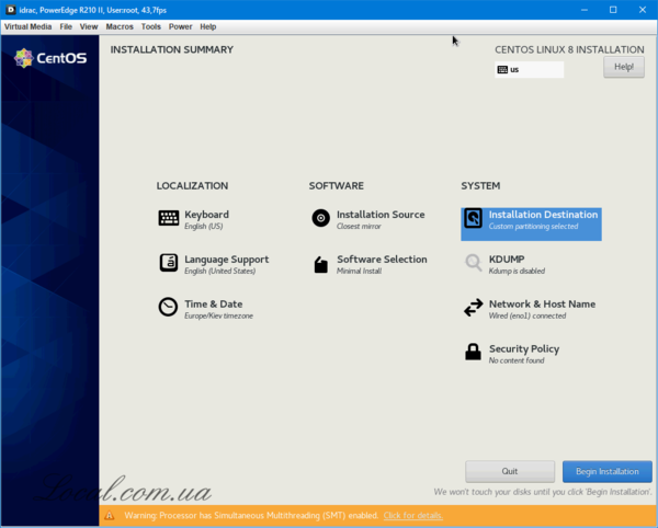

Попадаем в выбор, который предлагает установщик
Выбираем язык

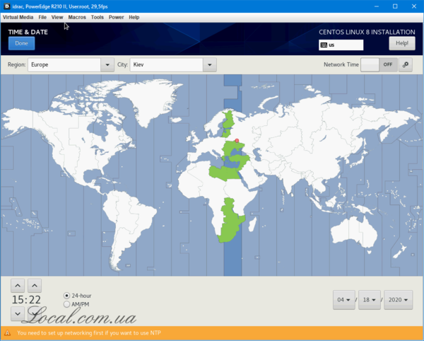

Указываем временную зону

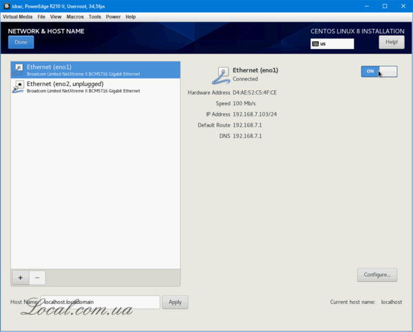

Включаем сеть, получаем IP или настраиваем руками
Выбираем откуда устанавливать пакеты. В данному случае - это сеть
Выбираем что нужно устанавливать, в данном случае - минимальная установка

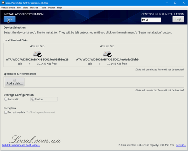

Выбираем куда устанавливать, есть два диска, вот на них и ставим. Включаем Custom в Storage Configuration
Можно сказать, чтобы он сам разбил диски автоматом, но тогда не будет программного RAID.
Разбиваем сами. Swap, на всякий случае делаем по одному разделу на каждом из дисков.
Основной раздел и загрузчик - на RAID1.
Проверяем все пункты и начинаем установку.

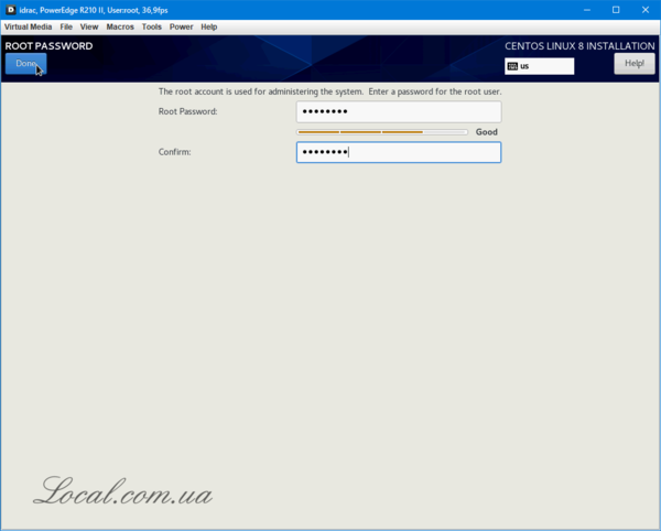

Пока ставятся пакеты, устанавливаем пароль для root
И создаем пользователя с паролем

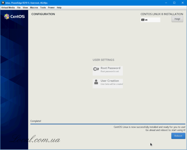

После завершения установки - перезагрузка

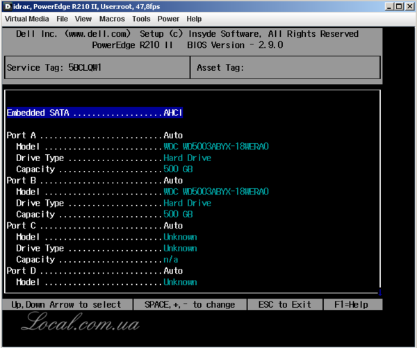

Что касается RAID 1 на этом сервере, то тут все печально. Контроллер здесь S100. И он Linux не поддерживает как таковой. В Windows, судя по отзывам, его тоже использовать не стоит. Тем не менее покажу как он выглядит при настройке.
В биосе выбирается режим SATA
