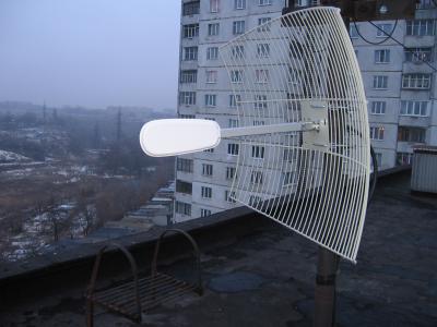

Uragan Опубліковано: 6 лютого, 2009 Автор Опубліковано: 6 лютого, 2009 Свершилось! Построили на антеннах ASP-17 от спецсистем, запустили 6мб (больше не надо) пинги 1-2мс, при полной нагрузке канала подымаются до 18 мс max. Всем спс за помощь!

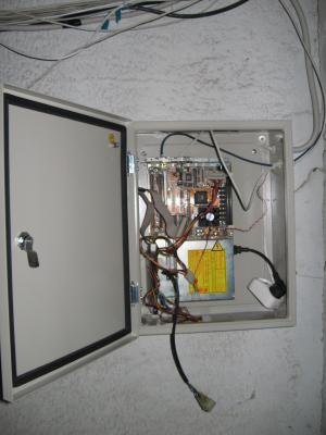

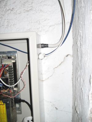

Uragan Опубліковано: 8 лютого, 2009 Автор Опубліковано: 8 лютого, 2009 Как и обещал, фото с места событий. )) +пара фото БС
