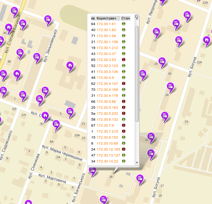

nightfly 1 259 Опубліковано: 2013-12-19 14:41:54 Share Опубліковано: 2013-12-19 14:41:54 Хорошо тут у вас А по моему вопросу !? =)Модуль "Онлайн" называется так, чисто по историческим причинам. Дефакто он должен называться просто "список пользователей" или типа того. Кроме того спайдер уже вроде выше отписался. Хотите видеть реально-активных пользователей? Растыкивайте свичи/дома по карте и используйте вызовы fullhostscan + param [traffdiff] из API удаленного вызова. Получите на выхлопе какую-то такую картину: Ссылка на сообщение Поделиться на других сайтах

felixio_01 8 Опубліковано: 2013-12-19 16:19:21 Share Опубліковано: 2013-12-19 16:19:21 Хорошо тут у вас А по моему вопросу !? =) Модуль "Онлайн" называется так, чисто по историческим причинам. Дефакто он должен называться просто "список пользователей" или типа того. Кроме того спайдер уже вроде выше отписался. Хотите видеть реально-активных пользователей? Растыкивайте свичи/дома по карте и используйте вызовы fullhostscan + param [traffdiff] из API удаленного вызова. Получите на выхлопе какую-то такую картину: но уже наметились огромнейшие сдвиги в деле "онлайн пользователей" )))))))) Ссылка на сообщение Поделиться на других сайтах
trinux 3 Опубліковано: 2013-12-20 09:55:32 Автор Share Опубліковано: 2013-12-20 09:55:32 Spider спасибо! Теперь у меня своя аллея звезд Ссылка на сообщение Поделиться на других сайтах
