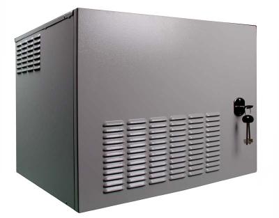

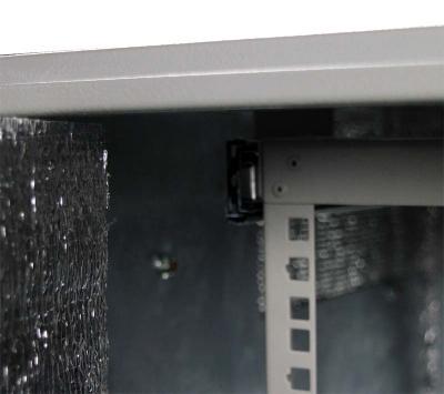

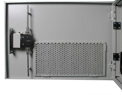

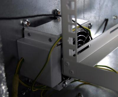

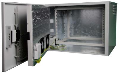

  1. Доброе утро Поступили в продажу новые модели климатических шкафов CSV KM 7u и 12u Это результат нашей разработки такого вида продукции, экспериментов и доработок. Основные особенности - Отличное охлаждение. 2 вентилятора, работающие через противопылевой фильтр большой площади. Фильтр легкосъемный, практически не снижает эффективности вентиляторов. За счет большой площади дольше не требует замены и чистки. - Нагревательный элемент мощностью 250Вт - Управляющий контроллер отвечает за нагрев и охлаждение. Есть ЖК индикатор. - Выносной термодатчик, позволяет регулировать температуру по самой критичной зоне в шкафу. - Теплоизолирован алюфом 10мм. Внутренние панели из оцинкованной стали. -Каркас выдвижной на рельсах. - Замок с 3х точечным запиранием. -Для защиты от коррозии корпус красится в 2 слоя. 1 слой - порошковый цинксодержащий грунт. 2 слой - порошковая краска. Качественное исполнение всех элементов. Фото прилагаю. Цена розничная 7u 450mm - 3500грв. 12u 450mm - 4000грв. Звоните, пишите. Конструктив ОКБ -

  7. Просьба ко всем, кто покупал написать на мейл или сюда свои впечатления и пожелания. Кстати сделали такую же модель на 12 юнитов. Середина выезжает на 2х рельсах, остальное аналогично 7юнитов.
  8. Прошу покритиковать конструкцию и саму идею такого корпуса. Нужна ли она или сто то надо делать не так идеологически. Вещь в процессе доработки, поэтому критика приветствуется.

  21. Ветер дует с одной стороны и продувает насквозь боком ящик, не?Причем тут оторвать вентилятор? через жалюзи вряд ли продует. Даже ураганный. Просьба писать по делу. Ящик не герметичный и таковым быть не должен. Есть пожелания по конструкции? Сформулируйте, этого и хочу, для этого и пишу. Может негерметичные шкафы внешние никому не нужны, а надо делать гермобоксы 19"?
  22. Жалюзи с двух сторон, ветер не сможет заблокировать две стороны на выдув. А если вентилятор остановился, перегреется оборудование. Если расчет был на охлаждение вентилятором. Ящик тут никакой не спасет. Ящик не герметичный, а внешнего исполнения. О какой герметичности идет речь не очень понятно.
  23. Если на дверь приклеить уплотнитель получиться герметичная дверь А вот все остальное, как сказали выше, при боковом ветре, да еще и с дождем.... Не нужен на дверь уплотнитель Он просто там будет антигрюкатель.. На шкафу отгиб водосливный, на двери тоже. Вода не может попасть внутрь ни под каким углом дождя. Вентилятор легкозаменяемый будет. Снимается вместе с коробочкой. Ветер предполагается ураганный? Силой стопицот баллов? Как он может оторвать прикрученную коробочку с вентилятором?
  24. увы, нет. антивандалы есть только 12юнитов так на сайте там же все и есть
  25. А на боковые вентиляционные отверстия? так вентилятор то на вдув стоит, то есть оттуда воздух выходит, а не сосется. В ящике создается избыточное давление.
