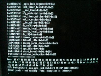

  24. насчет ядра - думаю вряд ли, сервер виснет ведь не при перезагрузке, а после нескольких часов а то и дней работы. стресслинукс уже докачиваю, будем пробовать спасибо за наводку. с кондерами вроде порядок, по крайней мере на материнке. Тоже в первую очередь на них подумал
  25. Всем здрасте! кто может сказать более-менее точно, исходя из данных дампа, в чем может быть причина зависания сервера на ASP Linux 11.2 (ядро 2.6.24.1) периодически (чем дальше тем чаще) вываливается в kernel panic (скриншот прилагается, в var/log/messages ничего интересного не нашел) Предполагаю аппаратную проблему, т.к. другой сервак с очень похожими настройками работает безотказно, и этот работал около года на текущей конфигурации, а тут началось... в качестве сервера выступает обычный старенький комп на основе Селерон 1100 и 256 мб памяти понимаю, что пора такую рухлядь давно менять, но все же хотелось бы выяснить истинную причину и заменить пока только частично осталось выяснить что именно... вариант того что сервер не справляется с нагрузкой исключаю, трафик идет не большой (около 20-30 мбит), загрузка проца не превышает нескольких %
