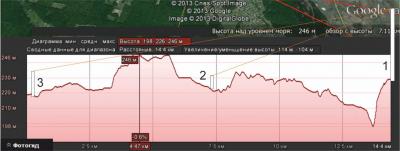

  23. Damage
    Линк 15 км, внутри профиль рельефа
    Судя по всему, гугл рисует рельеф с учетом леса, т.е. вот этот горб с 3-го по 6-й км и есть лес. Со свободной зоной Френеля понятно, что будет работать. В этом и вопрос, заведется ли именно при такой конфигурации и на сколько. Надо подключить 1 компьютер. Нарисовал высоты 2 и 3 с учетом 6-метровой трубы на домах, что относительно просто сделать. Cтоит ли попробовать, например, на микротиках Метал2 + АСП27 (или подобная)?
  24. На что можно рассчитывать при такой конфигурации рельефа? Справа 16-этажка (1), 2 - двухэтажный дом и 3 - трехэтажный дом. Между 3км и 6км - лес высотой 20м. Между 8км и 11км - тот же лес. Хотелось бы 10 мбит. На какой минимальной высоте надо подвешивать на второй и третьей точке?
