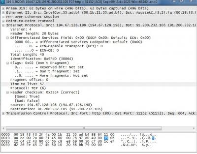

  1. Вообщим Я его сделал) Вся проблема была в том, что я когда-то переназначал значения WAN и LAN а назад не вернул. После зброса всех настроек на дефолт и ввода настроек все заработало! Сам скрин если кому нужно можна посмотреть внизу. Большое спасибо rehlkm!!!

  13. )) мда, я что-то не вспомнил)) Вот что выдало подключение напрямую компа к wan-пор (см.скрин) Я так понимаю что он накрылся, этот порт? а переназначить (wan-пор) на LAN как-то можно? Только что попробывал на роутере Дир-100, хотя там и нету изменение ТТл, но тоже самое получается, он не подулючается....(см.скрин) Я так понимаю, что два роутера не могут скопытится...) Да, еще такое дело, у меня сейчас в личном кабинете написано что доступ закрыт (я за этот месяц еще не платил))) ) но инет напрямую есть, может это с этим связано?
