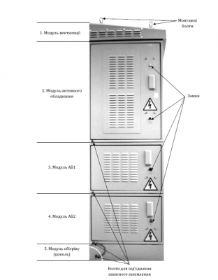

Имеются три (уже два осталось) шкафа производства украинского ПО "Интеграл". Шкафы полностью приспособлены к установке на открытом воздухе летом и зимой, кондиционер необслуживаемый, такие шкафы успешно стоят и работают в Киеве на нескольких точках. Можно подъехать посмотреть. Ценник 25тыс грн. За контактами продавца в личку. Описание и характеристики полные: Шафа модульна Інтергал Outdoor.rar CQA-500-MB_English_Manual1.pdf
Все распродано. Тему можно закрыть.
