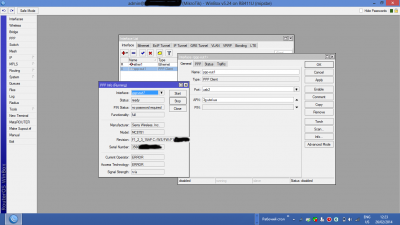

  4. так как сообсчения одинаковы как с сим картой так и без неё пришол к выводу что проблема зарыта в сим слоте.. помогите плиз настроить девайс что делать ? сапорт микротека посылает в гуугл..
  5. а сам уровень сигнала в действительности хоть достаточный ? сигнал достаточный.. на мобильном симка работает.. какие есче могут быть проблеммы ? как можно протестировать ?
  6. изменил каналы начал видеть мопед.. всёже оператора и технологию доступа выдает как ошибку и силу сигнала показывает как н/а

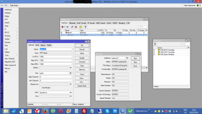

  7. симкa ого мобил.. пин с неё снял.. рутерборд при тесте выдает бред как показано на скрин-шоте.. непонимаю в чём проблемма
