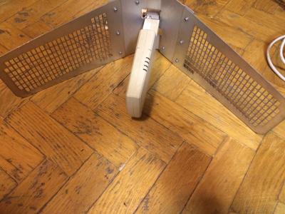

Нашел на складе зверя со сгнившим штекером. Помогите, пожалуйста, опознать Наклейка была, но тоже отсырела... И есть-ли смысл чинить (и где)?
