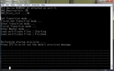

  2. Gus12
    Edge-core ES4612 Не загружается.
    Спасибо. Ваш ответ помог в ремонте. Проблема была в файле конфигурации..
  3. При загрузке виснет. Никакой реакции на попытки покомандовать. POST - проходит. Прилагаю скрин командной строки в момент стопора. Вопрос: На каком этапе зависает загрузка?
