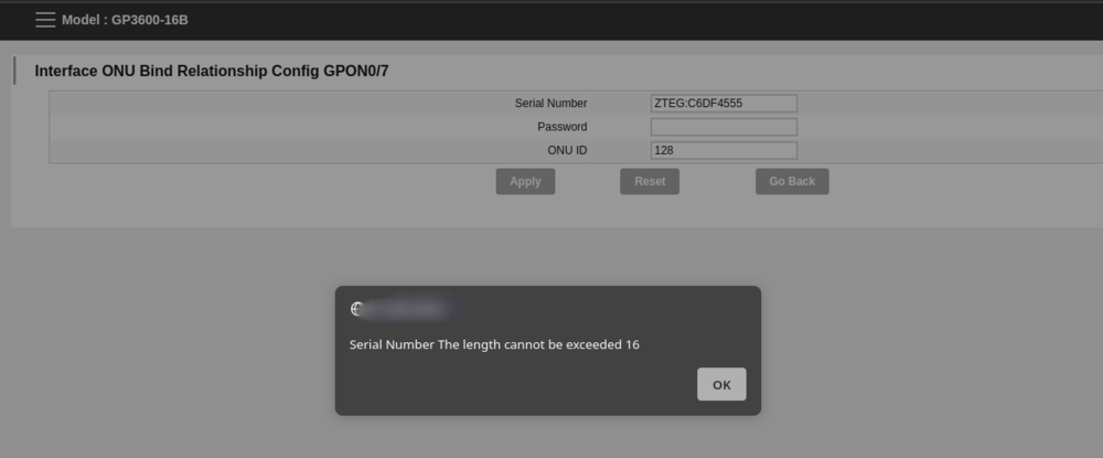

прошивка Version 10.3.0D Build 99242 решила проблему. Пользуясь случаем еще один вопрос по этой олт. Захотелось в веб морде сменить место онушки на порту: т.е. в конфиге это выглядит так gpon pre-config-template port8 bind-onuid 1-120 ----- gpon bind-onu sn ZTEG:C13D1E99 1 gpon bind-onu sn ZTEG:C6E13646 2 вот нужно к примеру поменять 2 ону на 121 место регаются они попорядку, хочется ей присвоить место за автоматически применяемом темплейтом, как это сделать в cli не нашел(может ктото подкинет команду?), через веб морду вроде нашел но какая-то странная ошибка "Serial Number The length cannot be exceeded 16"
