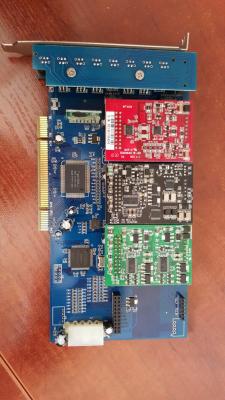

  8. Интерфейсная плата Yeastar TDM800 с 3 платами расширения Yeastar О2 - FXO Yeastar S2 - FXS Yeastar SO - FXS/FXO Плата рабочая, в отличном состоянии, работала системе ОКТЕЛЛ Продаю за $200 Yeastar TDM800 — это восьмипортовая PCI-плата, предназначенная для использования в современных офисных IP-АТС, работающих под управлением таких известных систем, как Asterisk, Trixbox и Elastix. Для установки модели TDM800 в IP-АТС достаточно наличия свободного PCI-порта и разъема питания 12В. Скачивание же специальных драйверов не требуется, что существенно облегчает процесс настройки данной платы. VoIP-плата Yeastar TDM800 имеет четыре порта для установки дополнительных модулей, таких как: Yeastar S2 (2xFXS), Yeastar O2 (2xFXO) или Yeastar SO (1xFXS+1xFXO). Таким образом, можно добиться практически любого сочетания портов FXS\FXO общим числом до восьми, в зависимости от того, требуется ли подключить к IP-АТС обычные городские линии или традиционные телефонные аппараты. Yeastar TDM800 - прекрасный выбор для компаний сегмента SMB, которые использую систему офисной IP-телефонии на основе открытых решений для повышения эффективности бизнеса и решения повседневных производственных задач. Справка: FXS - интерфейс позволяет подключать к IP-АТС обычные аналоговые телефонные аппараты, DECT-телефоны, факсы и другие устройства, оборудованные интерфейсом FXO. FXO интерфейс позволяет подключить к IP-АТС городскую телефонную линию или любую другую линию, которая подключена на другом конце к интерфейсу FXS. Внимание: для подключения модулей FXS требуется наличие свободного 12В разъема от блока питания ПК или сервера. Комплектация: Комплекатция:Плата Yeastar TDM800 Разветвитель питания Телефонный кабель - 8 шт. Инструкция по установке CD-диск Гарантийный талон Промо-карты
