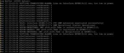

  9. Сегодня вот обратил внимание. Ни кто с таким не встечался ? На других олтах такиго не видел BDCOM P3310B Software, Version 10.1.0B Build 15185 Онухи почти все бдком, штучки 3 стоят пикотелы 100n
